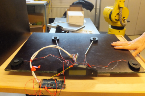

Tämänhetkinen järjestelmä sisältää
Colinen henkilövaaka http://www.clasohlson.com/fi/Henkil%C3%B6vaaka-Coline/Pr341551000
Arduino Mega 2560 http://arduino.cc/en/Main/ArduinoBoardMega2560
Transistori
Pari vanerilevyä

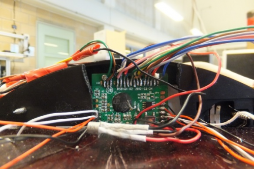

Tarkoituksemme on siis lukea arduinon avulla henkilövaa'an mittaamia arvoja ja mielestämme helpoin ratkaisu on lukea lcd-näytölle meneviä signaaleja, samalla tavoin kuin Dušan Stojković teki blogissaan. Siirtämällä piirilevyn ja näytön välissä olevaa kontaktiliuskaa saimme määriteltyä mitkä levyn pinneistä vaikuttivat mihinkin näytön segmenttiin.

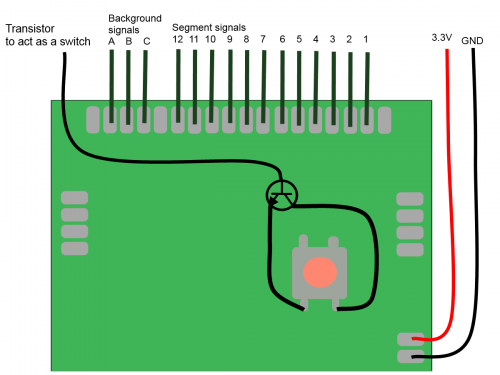

Onneksemme piirilevyssä oli testipaikat jokaiselle näyttöön menevälle pinnille, joten "vakoilujohdot" oli helppo juottaa kiinni. Juotimme kaikkiaan 19 johtoa vaa'an piirilevyyn: 15 johtoa näytön lukemiseen, 2 johtoa syöttääksemme virtaa ja 2 johtoa vaa'an kontrolloimiseen. Antureilta tulevat johdot oli tehdasjuotettu melko heikosti, joten niitä piti jatkuvasti korjailla. Varovaisuudella säästää aikaa :)
Testatessamme järjestelmää, huomasimme että vaa'an yksiköiden vaihtamiseen tarkoitettu nappi myös pakottaa vaa'an päälle. Laitoimme transistorin napin paikalle jotta pystyisimme kontrolloimaan vaakaa arduinolla.

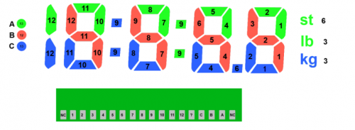

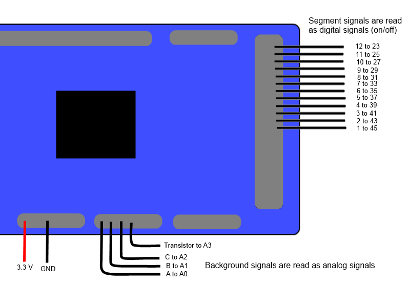

Johdot liitettiin arduinoon siten, että segmenttipinnit menevät digitaalipaikkoihin 23 - 45, taustasignaalit analogipaikkoihin 0, 1 ja 2, transistori analogipaikkaan 4 ja virtajohdot omille paikoilleen.
Ohjelma lukee näytölle meneviä signaaleja, tulkitsee niiden perusteella näytöllä lukevan arvon ja lähettää sen seriaalia käyttäen eteenpäin tietokoneelle, jossa Seriot lähettää tiedon eteenpäin thingspeakiin. Koodi on tehty arduoinon omalla ohjelmalla.

  // Transistor acts as a "reset switch" for the scale
  digitalWrite(A3, HIGH);
  delay(200);  //default 200
  digitalWrite(A3, LOW);
  delay(500); //default 500

Virrankulutus on vielä mittaamatta, mutta sen ei pitäisi olla kovin suuri.
Otimme vaa'asta sen anturit ja osan kuoresta irti ja kiinnitimme ne vanerilevyjen väliin, jotta saisimme tasapainotettua pesän paremmin vaa'an päälle. Tämä aiheutti hieman vaihtelevuutta järjestelmän toiminnassa, mutta yritämme korjata aiheutuneita bugeja.
